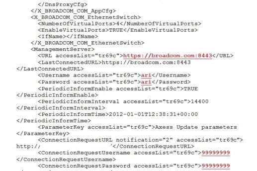

Una vez establecido el enlace, el servidor envía un fichero de configuración basado en XML para que el dispositivo destino (un router, set-top box, teléfono VoIP, NAS, femtoceldas…) lo procese y modifique su estado, y de este modo empezar a funcionar sin problemas en la red del operador.

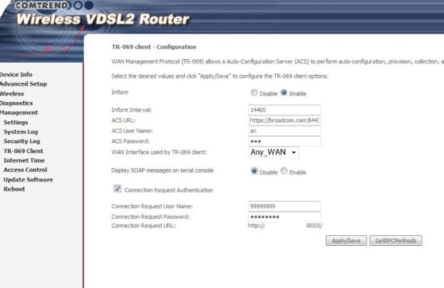

El servidor utilizado por Jazztel lo podemos ver en las capturas que Ari dejó en el hilo en el que se discutía un posible problema de cifrado Wi-Fi en el router AR5381u. En la imagen se ven perfectamente los parámetros de configuración del protocolo TR-069.
