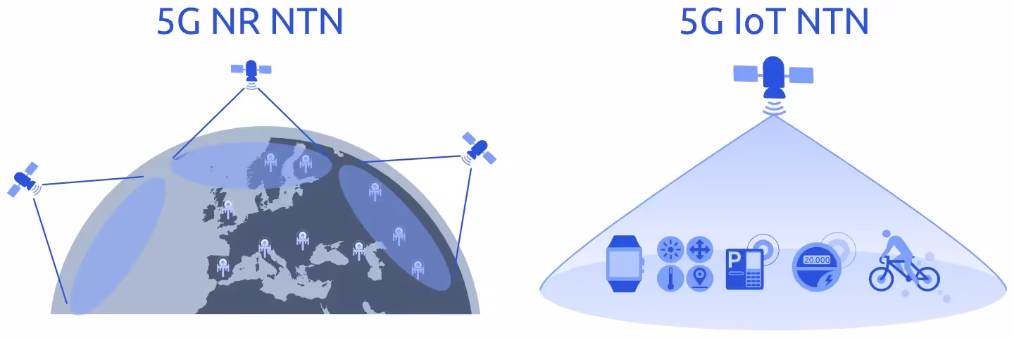

Una de las grandes novedades de la Rel-17 son las NTN (Non-Terrestrial Networks), es decir, la posibilidad de utilizar estaciones base situadas en satélites orbitando alrededor de la tierra. Esto supone un desafío tecnológico, pues la naturaleza de la propagación de las ondas en el espacio obliga a adaptar las numerologías y parámetros de la interfaz de radio, además de resolver situaciones como la transición sin problemas entre los distintos tipos de cobertura.
5G NTN
La posibilidad de que las redes móviles puedan dar servicio desde el espacio abre un sin fin de posibilidades. Cobertura en exteriores disponible en el 100% del territorio, especialmente útil como capa de respaldo de la red terrestre para vehículos, dispositivos IoT y usuarios en zonas con problemas de cobertura.
