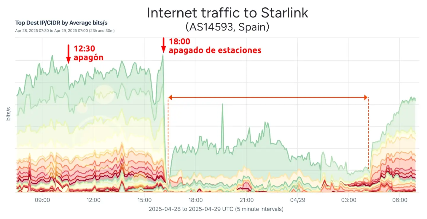

No teníamos datos precisos sobre lo que pasó en la red de Starlink, aunque sabíamos que había seguido funcionando gracias a los reportes en el foro de algunos usuarios. Ahora sabemos gracias a la empresa Kentik y su herramienta Netflow, qué pasó durante el lunes 28 de abril con el tráfico de los clientes españoles de Starlink.
El tráfico desde direcciones IP de Starlink en España se apagó a las 18:00
Tráfico de las IPs asignadas al PoP de Madrid durante el apagón
Según las observaciones de Kentik1, el tráfico procedentes de los rangos de IPs utilizados por Starlink en su punto de presencia en Madrid acusó el corte cuando se produjo a las 12:32 hora española, probablemente debido al apagado de las antenas de los clientes. Sin embargo, como se puede observar en la gráfica, se recuperó durante las siguientes horas. Ante el fallo de las redes terrestres, es posible que más usuarios empezaran a partir de ese momento a utilizar su conexión como respaldo, como ya ocurrió durante la DANA, que hasta las operadoras tradicionales utilizaron el satélite como alternativa a los enlaces de fibra. Sin embargo, a las 18:30 el tráfico procedente de IPs españolas cesó casi por completo, desapareciendo durante las siguientes 16 horas.

Starlink cuenta con 5 estaciones terrestres en España que dependen de la red eléctrica. Como ocurrió con las redes móviles, sus equipos de respaldo mantuvieron los equipos en funcionamiento durante unas pocas horas hasta su agotamiento.

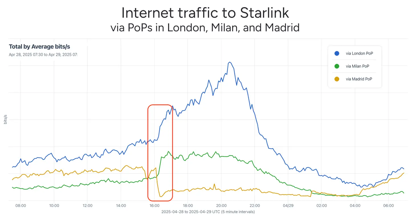

Nos contaba en X un cliente2 que sobre las 17:30 "hubo un micro corte en el que cambió la IP pública de España a un pool de Italia y ya cambiaron las rutas". Esta información se confirma con los datos de Kentik, que ha actualizado su análisis al descubrir dónde fue a parar el tráfico de las IPs españolas de Starlink.
Redirección del tráfico de Starlink de Madrid a Londres y Milan
Como se puede ver en la gráfica, los PoP de Londres y Milán aumentaron su volumen en el mismo instante que el de Madrid se apagaba, lo que indica que los clientes españoles empezaron a ser reasignados a otros puntos de salida a internet, manteniendo así la conexión.
¿Cómo llegó la señal hasta estas ubicaciones tan distantes si no había estaciones terrestres? Kentik explica que fue gracias a los enlaces láser que llevan los nuevos satélites v2 mini de Starlink. Cada satélite enlaza ópticamente con sus satélites vecinos formando una malla que permite hacer de red troncal en el espacio, estableciendo la ruta más óptima hacia los que mantienen contacto con estaciones terrestres que siguen operativas y pueden dar salida al tráfico hacia internet.
