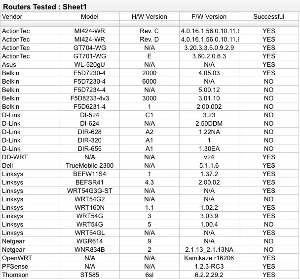

En las primeras pruebas que se han realizado previas a la conferencia, se ve claramente cómo algunos fabricantes famosos como Linksys con su más que conocido router WRT54G es vulnerable, u otros fabricantes como Belkin tienen algún modelo desprotegido, así como los firmwares programados por terceros y que muchos instalan en sus routers como el DD-WRT y OpenWrt corren peligro.
Los resultados han sido recopilados por la web ArsTechnica. Los marcados como "YES" en la última fila son los vulnerables.
