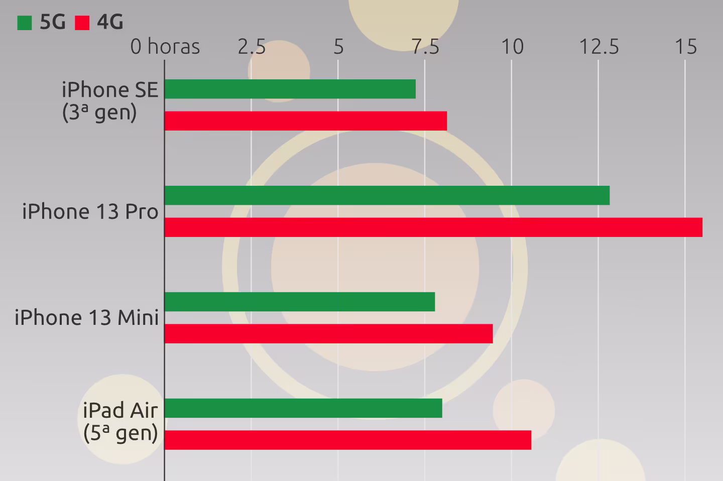

Un efecto colateral negativo de utilizar el 5G en estos casos es que la duración de la batería se acorta. Un estudio realizado por la empresa de mediciones Ookla demostró cómo la batería se reduce hasta un 11% en algunos móviles al usar la cobertura 5G. Esto son 2 horas y media menos de batería para un periodo de 24 horas.
El Wall Street Journal realizó la prueba2, poniendo a reproducir streaming de vídeo a 3 modelos de iPhone y un iPad. Cómo se puede ver en el gráfico, la batería del iPhone SE 3 paso a durar una hora más al desconectar el 5G. El iPad Air y el iPhone 13 Mini consiguieron durar hora y media más, mientras el iPhone 13 Pro alargó la duración hasta 2,5 horas al usar solo 4G.
Duranción batería iPhone 5G 4G
Duración de batería de iPhone e iPad reproduciendo un streaming de vídeo con datos móviles 4G y 5G en las pruebas del WSJ

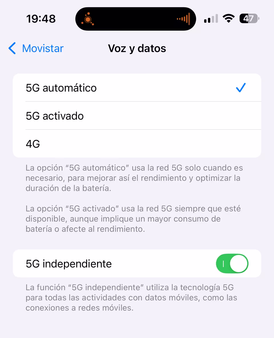

¿Qué es mejor en el iPhone, 5G automático o activado?
Opción para activar 5G independiente en iOS 18
Es por eso que Apple introdujo en el iPhone el modo 5G automático, con el que se "activa el modo de datos inteligentes". Este modo tiene en cuenta el tipo de red 5G disponible y solo se conecta a ella cuando ofrece una mejora real, en momentos en el que el uso del móvil la va a aprovechar. El resto del tiempo el móvil utiliza la red 4G con el objetivo de alargar la batería.
Puedes comprobar el modo de 5G en AjustesDatos móvilesOpciones de datos móviles, donde encontrarás 3 posibilidades.
  • 5G activado, que busca de forma activa la señal 5G y se mantiene conectado a ella siempre que sea posible, lo que impacta negativamente en la duración de la batería
  • 5G automático, que analiza el tipo de señal 5G cuando necesita más velocidad para los datos y la utiliza solo si va a aportar mejoras. "Cuando las velocidades 5G no brindan una experiencia notablemente mejor, el iPhone cambia automáticamente a LTE, lo que permite ahorrar batería", añade Apple.
  • LTE, con que el que el 5G queda desactivado y solo se emplea el 4G.
Hay que tener en cuenta que el mecanismo del 5G automático solo entra en acción en zonas donde no está disponible en 5G independiente o 5G+ que comercializan Orange y Movistar, todavía disponible en pocas áreas.
👉 En resumen, lo mejor es dejar en el iPhone el 5G en modo automático para que solo lo use cuando sea necesario.
