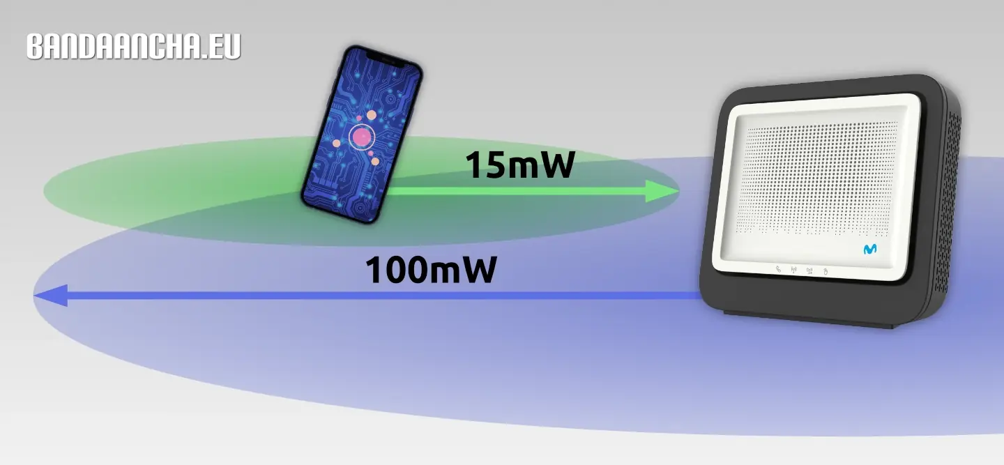

Con el wifi la cobertura no solo depende del punto de acceso, sino también del cliente, puesto que la comunicación es bidireccional. Ambas partes emiten y reciben:
  • Aumentar la potencia de solo una parte hará que su señal llegue más lejos, pero no que pueda escuchar a dispositivos más alejados.
  • El cliente recibirá la señal del punto de acceso, pero dado que su potencia sigue siendo la misma su señal se desvanecerá por el camino sin alcanzar al punto de acceso.
Potencia wifi
Al aumentar la potencia del punto de acceso, su señal llega a zonas desde las que el cliente no es capaz de comunicarse de vuelta, por no disponer de tanta potencia
En los dispositivos móviles economizar batería es una prioridad, así que la potencia de su wifi está limitada a unos 15 mW. Las tramas beacon que el punto de acceso wifi emite cada 100 ms. incluyen la potencia máxima que tiene configurada, con el fin de que el cliente trate de igualarla dentro de sus posibilidades. Esta desigualdad nos lleva a una situación que seguro te resulta familiar: el cliente ve la red wifi disponible con algunas rayas de cobertura, pero no es capaz de navegar.
