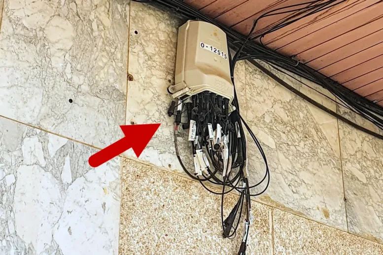

CTO en poste
CTO fijada en un poste lista para conectar 16 acometidas de clientes
Las cajas CTO sirven para agregar la señal de las acometidas de fibra que dan servicio a los vecinos en una única fibra que va hacía la central. Las CTO más habituales que vemos en las calles fijadas sobre las fachadas de los edificios, cuentan con un total de 16 puertos. A cada uno de ellos se conecta una acometida, que es el cable de fibra que recorre la fachada hasta entrar en el domicilio del cliente. Cuando un cliente se da de baja, su acometida se desconecta de la CTO y el puerto queda libre para otro vecino. Pero ¿qué ocurre cuando todos los puertos están ocupados y hay un alta nueva a la que dar servicio?
