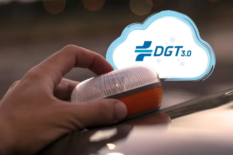

Un ejemplo de la utilidad de las balizas conectadas a DGT 3.0 es que una vez el usuario la activa y la información de la incidencia llega a los servidores de tráfico, los paneles de información variable situados sobre la carretera situados más cerca del incidente pueden mostrar automáticamente un aviso, mientras que los conductores de vehículos de nueva generación ven encenderse en su salpicadero la nueva señal V-27 de triángulo virtual a medida que se aproximan al vehículo accidentado.

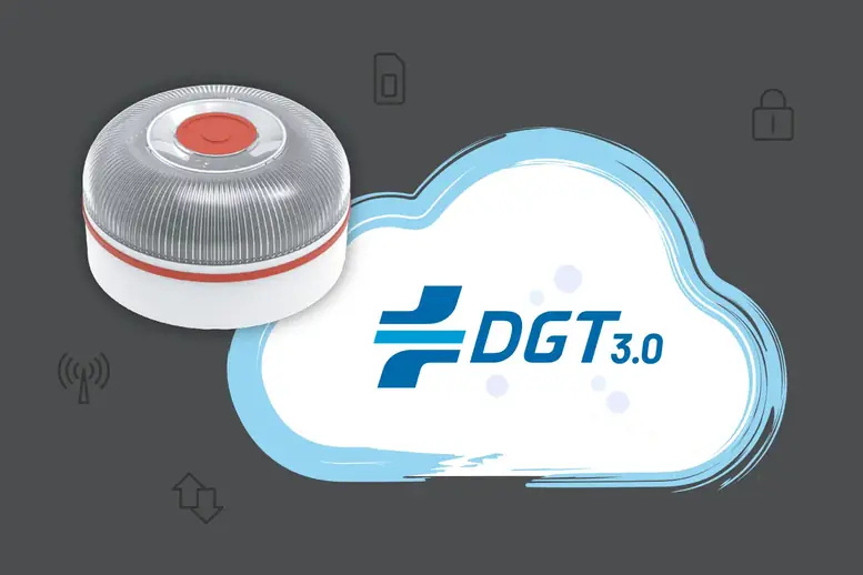

La primera baliza conectada homologada por la DGT que ha llegado al mercado es la Help Flash IoT, que utiliza la red móvil de Vodafone1. Telefónica también ha anunciado2 la primera de las balizas que usan su red, denominada FlashLED SOS Baliza V16. Se trata en ambos casos de productos que han superado el proceso de homologación de la DGT y los únicos que podrán seguir empleándose más allá de 2026.
Como diferencias entre ellos nos encontramos primero el precio, 10€ más barato en el caso de Vodafone de forma promocional, y la duración de la conectividad móvil, ya que mientras la de Movistar incluye los 12 años exigidos por la normativa, la de Vodafone contabilizará este periodo a partir de 2026, por lo que recibirá servicio de la red móvil hasta 2038.

Las nuevas balizas conectadas V-16 deben poder conectarse a las redes móviles de las operadoras. La DGT ha descartado tecnologías móviles antiguas como 2G y 3G que ya están en proceso de apagado y exige que el módem de la baliza cumpla los estándares LTE (4G) y 5G de la GSMA, en su modo de funcionamiento LPWA (Low Power Wide Area), diseñado para dar servicio en grandes áreas utilizando baja potencia de emisión.
Existen dos modos de este tipo en 4G: LTE-M, que es el que utiliza Orange, y NB-IoT utilizado por Movistar y Vodafone. Mientras que LTE-M permite transmitir datos y voz a 2 Mbps en movimiento, NB-IoT ofrece 64 kbps a un número mayor de dispositivos a la vez que deben ser estáticos, lo que lo hace ideal para conectar sensores alimentados con batería como las balizas.
La DGT exige que la tarjeta SIM no sea extraíble para evitar manipulaciones y que traiga configurado un APN privado. La DGT quiere hacer hincapié en la seguridad obligando a que los fabricantes cuenten con un sistema de "gestión de alarmas para el control del fraude por malos usos con posibilidad de bloqueo automático de las comunicaciones" que dejará sin servicio a una baliza cuando se detecte su manipulación.
La obligación de usar redes 4G y 5G ha propiciado que cada fabricante, como Help Flash con Vodafone y FlashLED con Movistar, se alíen con una operadora para lanzar el producto. El acuerdo entre ellas tiene una duración de al menos 12 años, de forma que la baliza disponga de conexión durante todo este tiempo.

Cuando el usuario activa la baliza ésta se conecta automáticamente a la red móvil para transmitir paquetes UDP de datos IP a través de un APN privado exclusivo que la operadora dispone para el fabricante. Los servidores del fabricante en la nube hacen de intermediario recibiendo la información de la baliza antes de remitirla al Punto de Acceso Nacional (NAP) de la DGT.
La baliza envía su primera señal 100 segundos después de que la active el usuario, una vez adquiere mediante GPS la posición con una precisión de al menos 5 metros. Este mensaje se repite cada 100 segundos hasta que se apaga. Entre los datos más sensibles se incluyen el identificador único de la baliza registrado por el fabricante, identificados de la celda de la red móvil a la que está conectada, nivel de cobertura, nivel de batería y geoposicionamiento. La baliza puede confirmar al usuario que ha completado el envío de la petición de auxilio gracias a que recibe una confirmación del fabricante.
La nube del fabricante cuenta con un certificado emitido por la DGT que le autentifica ante sus sistemas para remitir las coordenadas geográficas donde se encuentra el vehículo junto con un identificador único, sin embargo éste no corresponde con el identificador de la baliza sino que está anonimizado. Este último detalle impide que la notificación remota pueda servir de base para algún tipo de sanción, pues para identificar al vehículo y su conductor sería necesario que los agentes se desplacen hasta el lugar.
