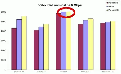

En el test de velocidad que hemos hecho con una conexión de 6 megas, obtenemos unos 750 Kbps más de velocidad de descarga y la subida se incrementa en unos 30 Kbps. Si antes los resultados rondaban los 5800/288 Kbps ahora aumentan hasta 6500/320 Kbps.
Sorprendente movimiento de Ono
Se trata de la primera operadora de la que tenemos constancia, dentro y fuera de nuestras fronteras, que ha tomado una medida de este tipo. La decisión de Ono indica que es sensible a las inquietudes del usuario y que está dispuesta a explotar de forma inteligente la supremacía de su red HFC. La pérdida de velocidad real respecto a la contratada puede convertirse en el talón de Aquiles del ADSL .
