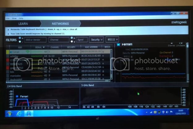

Ya había descargado el programa, pero no pude interpretarlo, gracias a tu explicación, lo entendí y pude mejorar sustancialmente mi señal WiFi, que tal como mencionas, en mi router estaba en el canal 6, lo que me significaba tener 4 canales adyacentes, 3 traslapados y link scorer de 48, además no se ve limpia. La wifi mía es Ferrari, la celeste. : Ver imagen.
Cambié al canal 1 y sobran los comentarios.

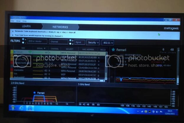

Hola, me descargué el programa pero se ve distinto al momento de la explicación. Quizá alguien sabio se anime a ilustrarnos un poco :)
O si hay alguna opción nueva mejor. No sé qué tal será el Acrylic Wi-Fi Home
