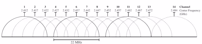

Para ello debemos conocer cómo se reparte la banda libre de frecuencias situada alrededor de los 2,4 GHz que emplean este tipo de redes en Europa. Con 802.11g, una antena emplea un ancho de banda de 22 MHz para transmitir sus datos, mientras que los trece canales en los que se divide la banda otorgada para Wi-Fi para Europa, se separan 5 MHz entre ellos. Empezamos mal. En efecto, cuando usamos un canal para emitir estamos rellenando con nuestros datos los adyacentes.

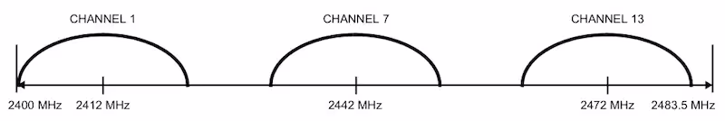

De hecho, cuando se planifica una red inalámbrica a lo grande (un campus, una ciudad…), se suelen emplear canales que no se solapan entre sí, como por ejemplo la tripleta conformada por el canal 1, 7 y 13, tal y como podemos ver en la gráfica de a continuación. Otra opción es usar los canales 1, 6 y 11.

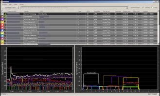

La utilidad es gratuita, de código abierto, y sólo tiene versión para Windows. La descarga es ligera, y se instala sin ningún problema. El único pero es que está medio en español, medio en inglés, pero se entiende perfectamente. Para que el análisis comience, sólo hay que seleccionar la tarjeta de red inalámbrica y darle a Iniciar Escaneo.
Selección tarjetaPantalla inSSIDer
En seguida veremos la pantalla dividida en tres zonas. En la parte superior el programa lista las redes que hay en nuestro entorno con la información del número de canal que usan, así como la potencia de señal que recibimos de dicha red, la protección que usa y la velocidad a la que trabajan. En la parte de abajo a la izquierda, se ve un histórico de la potencia de la señal recibida en cada red, y en la parte derecha el estado actual de las redes, observando qué espectro utilizan, y cómo se solapan entre sí. Nosotros nos fijaremos en la red nombrada como Bandaancha.

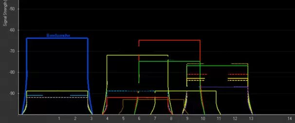

Para lo que nos interesa, que es elegir el canal más libre de todos, podemos observar que actualmente tenemos nuestra red situada en el canal 1, y otras muchas redes colocadas por el resto de frecuencias. Es interesante destacar que en las capturas nuestra red no se solapa con las otras más cercanas (con niveles de potencia mayores), aunque en principio no nos importa mucho, ya que la reserva del medio para emitir se hace de igual forma para notificar a los demás puntos de acceso, estén lejanos o cercanos. También es relevante ver que el canal 14 está vacío, esto es debido a que su uso en Europa es ilegal.
Gráfica de canales ocupados
De hecho, podríamos considerar que sería mejor situar nuestra red conjuntamente con otras que recibamos con potencia, ya que la posibilidad de perder visión respecto a las débiles es menor, y se minimizaría el riesgo de colisión por estación escondida.
Otro factor importante sería el tráfico que generan estas redes, que por desgracia no podemos analizar con este programa. No es lo mismo compartir canal con dos redes que generan mucho tráfico y que ocupan el medio con mucha frecuencia, que con cinco que apenas se usan, pues la mayoría del tiempo tendremos vía libre para emitir. Para conocer estos datos tendríamos que utilizar un analizador de protocolos (sniffer), que estuviera capturando paquetes durante un buen rato con la tarjeta Wi-Fi y saber interpretar los resultados, viendo qué red genera más mensajes con datos, no de control.
Como esto último se escapa un poco a los propósitos de este artículo, nos centraremos en cambiar el canal de nuestra red inalámbrica a aquella que presente menos redes vecinas interfiriendo, tomando el supuesto que todas emiten una densidad de datos igual.
En nuestro caso, podemos observar los siguientes resultados:

Podríamos suponer que el mejor candidato es el canal número 4, pero hay que tener en cuenta algo: si situamos la red ahí, nuestros datos se solaparían con las que están ocupando los canales 2, 3, 5 y 6; es decir, las que están centradas en los canales del 1 al 8. En total, 12 redes. Podemos seguir el mismo razonamiento con el resto de frecuencias y con la ayuda del gráfico anterior de reparto de canales, para elaborar esta tabla:

Con lo que en principio, en nuestro caso sería mejor configurar la red en el canal 1. Por lo tanto en nuestra prueba no hace falta cambiar, daba la casualidad de que ya estaba en el canal adecuado, pero si hemos de hacerlo iremos al panel del router siguiendo las instrucciones del manual y realizaremos el cambio al que nos toque en nuestro caso.
