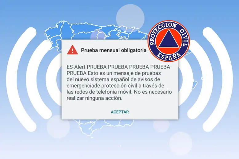

Primer mensaje de alerta
En junio de 2022 se enviaron los primeros mensajes de prueba.
Prueba mensual obligatoria
ES-Alert PRUEBA PRUEBA PRUEBA PRUEBA PRUEBA Esto es un mensaje de pruebas del nuevo sistema español de avisos de emergencia de protección civil a través de las redes de telefonía móvil. No es necesario realizar ninguna acción.

Esto podría indicar que el sistema emitirá un mensaje de prueba con periodicidad mensual para confirmar que permanece operativo. Estos mensajes de prueba son normalmente ignorados por los terminales, así que es posible que no lo veas. Si tienes interés en recibirlo, puedes configurar el móvil para hacerlo activando Alertas de prueba, que normalmente viene desactivado.
