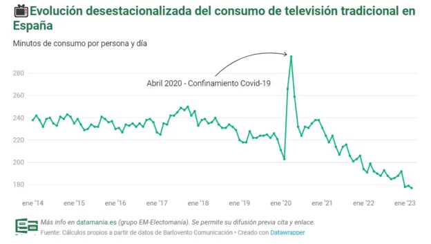

El informe de la GSMA no deja pasar la oportunidad para destacar como la televisión digital ha ido perdiendo fuelle en los últimos años y se espera que esta tendencia se acentúe en los próximos años, con un público que consume cada vez más contenidos bajo demanda a través de otras redes de difusión como internet.
