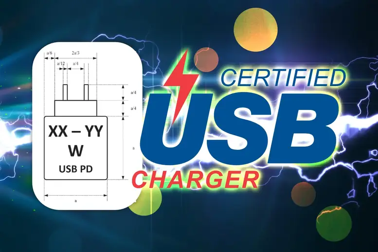

Cómo es la etiqueta del cargador universal
La trasposición a la legislación española que prepara el Ministerio2 permite que los dispositivos se vendan sin cargador, de forma que el usuario pueda reutilizar uno que ya tenga, pero esto tendrá que venir claramente especificado en el embalaje mediante una etiqueta estandarizada.
Etiqueta cargador universal
Etiqueta que indica si se incluye o no cargador universal y si soporta carga rápida
Este símbolo con forma de cargador es el que puedes ver en la infografía. Cuenta con tres versiones. La primera es para indicar que se incluye un cargador básico y la segunda para señalar que el cargador no viene incluido. Además de una de estas dos, si el dispositivo soporta carga rápida tendrá que mostrar un símbolo con las letras USB PD en su interior y la potencia mínima requerida para cargar el equipo estando en funcionamiento, junto con la potencia máxima soportada para la carga rápida.
