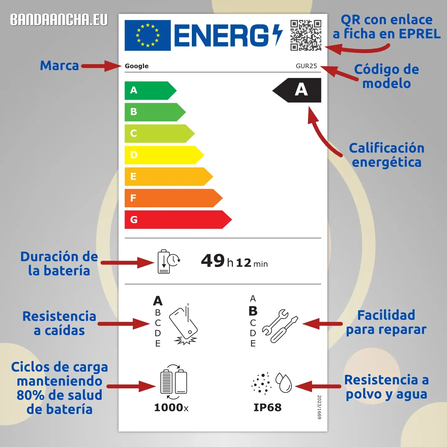

Etiqueta energética de móviles y tablets
La Comisión Europea diseñó una etiqueta energética similar a la que ya hemos visto en electrodomésticos, pero adaptada a dispositivos de menor tamaño que refleje algunas de sus peculiaridades. Además de la clase de eficiencia, calificada entre A (más eficiente) y G (menos), la nueva etiqueta incluye 5 iconos gráficos que ilustran y califican de forma rápida diversos aspectos relacionados con su durabilidad.
  • Duración de la batería por ciclo. Indica qué duración de la batería se puede esperar con un uso medio. La norma especifica cómo debe medirlo el fabricante, precisando el tiempo de reposo, de llamada, navegación en internet, reproduciendo vídeo y jugando que debe estar durante la prueba.
  • Resistencia a caídas. Gradúa con letras de la A (más robusto) a la E (más endeble) la resistencia del móvil a las caídas accidentales desde 1 metro de altura, sin funda ni protector de pantalla.
  • Reparabilidad. Indica lo fácil que resulta reparar una avería, teniendo en cuenta el desmontaje, elementos de fijación (tornillos o pegamento), herramientas necesarias, recambios, software e información compartida por el fabricante.
  • Ciclos de carga manteniendo más de 80% de salud de batería. Número de veces que se puede cargar la batería antes de que su capacidad se degrade al 80%.
  • Grado de protección IP es el conocido estándar que indica con dos dígitos el nivel de protección contra la entrada de polvo y agua. Por ejemplo, IP68 indica que no entra polvo y soporta la inmersión continua en agua.
Etiqueta energética móviles
Cómo obtener la etiqueta de tu móvil
EPREL es el registro europeo de productos con etiquetado energético. Su web ya incluye un apartado dedicado a las etiquetas de los móviles y tablets, donde los consumidores pueden consultar la calificación que ha recibido un dispositivo.
Aunque se puede buscar por marca, lamentablemente no resulta fácil encontrar un modelo, puesto que la base de datos utiliza el código de modelo y no su denominación comercial.
En el móvil que hemos utilizado del ejemplo, un Google Pixel 9 Pro, el código de modelo que aparece en su ficha es el GUR25. Normalmente este dato se puede encontrar en la etiqueta que viene pegada en el packaging. En el caso de Android puede verse en AjustesInformación del teléfonoEtiquetas regulatorias.
