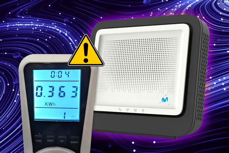

Consumo router HGU vs Smart WiFi 6
Cifras contabilizadas por un medidor de consumo tras 24 horas con el router HGU conectado y con el Smart WiFi 6
El primer dato que vamos a averiguar es el consumo eléctrico, lo que nos cuesta cada mes tenerlo siempre en marcha. Para ello hemos cogido los dos modelos de router de fibra que tiene Movistar: el antiguo HGU y el nuevo Smart WiFi 6. Los hemos conectado durante 24 horas a un medidor de consumo eléctrico mientras eran utilizados para acceder a internet en una oficina.
En el caso del router Smart WiFi 6 el consumo que calculamos es de unos 132,495 kWh al año. Si lo desconectamos durante las noches conseguiremos reducir esta cifra, pero no tanto como imaginamos, ya que por la noche es cuando menos actividad tiene y por tanto su consumo es mínimo.

Router Smart Wifi5,3W11W0,221kWh80,665kWh24,07€1
Router Smart WiFi 64,4W16W0,363kWh132,495kWh39,53€1
8 horas apagado cada noche reducirá el consumo unos 12,8 kWh anuales, los que supondrá unos 3,81€ de ahorro1 en este periodo. Como vemos, el ahorrar en la factura eléctrica no debería ser la razón para apagar el router por la noche.
