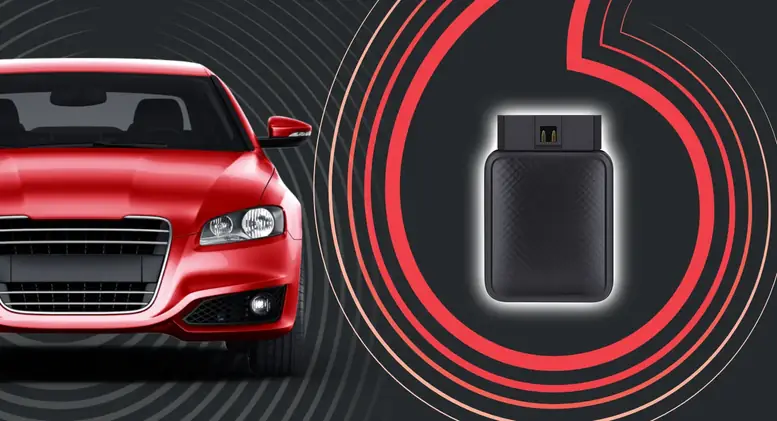

Movistar Car consiste en un dispositivo autoinstalable que se conecta al puerto OBD (On Board Diagnosis) que equipan desde 2005 todos los vehículos, normalmente bajo el asiento o junto a los pedales. En su interior trae un acelerómetro, receptor GPS, punto de acceso wifi y módem 4G para conectarse a la red móvil utilizando una SIM de la operadora.
  • A través del puerto OBD tiene acceso a la centralita ECU (Engine Control Unit) del motor y a toda la información de diagnóstico generada durante la conducción.
  • El acelerómetro permite detectar una colisión, avisando a la aseguradora para que confirme telefónicamente el incidente y llame al 112 en caso de ser necesario.
  • El punto de acceso hace de router wifi para compartir con hasta 5 dispositivos 20GB de datos móviles incluidos al mes.
  • El módem 4G con la SIM de Movistar garantiza la conectividad en todo momento a través de la red móvil de la operadora con una velocidad máxima de 150 Mb. También mantiene el dispositivo conectado permanentemente a la nube de Movistar para su gestión remota.
Dongle OBD Movistar Car
Dongle OBD de Movistar
Parte fundamental del servicio es la app, con la que el propietario puede ver la posición del vehículo, por ejemplo para recordar dónde lo aparcó o en caso de robo, recibir alertas de la centralita del motor, ver mapas sin consumir datos, configurar la red wifi o saber cuando hay una multa a su nombre. Todas estas prestaciones por una cuota mensual de 3€ que permite tener el dispositivo en cesión (está valorado en 53€) mientras se mantiene el contrato, que no tiene permanencia.
