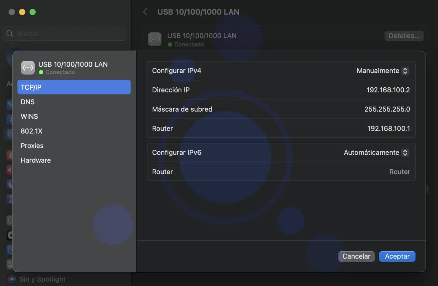

1. Nos aseguramos que el latiguillo de fibra está desconectado de la ONT
2. Conectamos la ONT por cable ethernet a un ordenador y la encendemos
3. Configuramos la interfaz de red del ordenador con la IP siguiente a la del ONT. Si esperamos que el ONT esté en 192.168.100.1, asignaremos como IP al ordenador la 192.168.100.2, mascara 255.255.255.0 y puerta de enlace 192.168.100.1.
Configuración red MacOS
Configuración de red en macOS para acceder a un ONT situado en 192.168.100.1
4. Ya podemos acceder a la interfaz de configuración web del ONT en la URL http://192.168.100.1 con los credenciales por defecto.

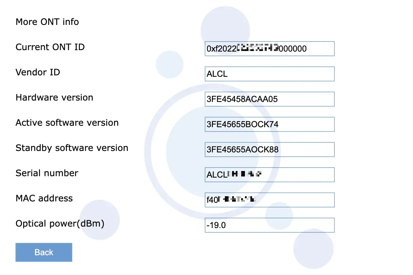

ONT ID optical power
Interfaz web de un ONT Nokia G-010G-P mostrando el ONT ID y la potencia óptica
Como el router, el ONT, equipo que se encarga de convertir la señal óptica de la fibra en ethernet, tiene su propio menú de configuración. Lo utiliza el técnico que instala la fibra para configurar el password GPON, también conocido como ONT ID, en el caso de que ese sea el sistema de autentificación utilizado por tu operadora.
Poco más hay que configurar en este equipo. Sin embargo, sí hay un dato interesante que puede que te interese conocer: La potencia óptica. Esta indica la fuerza con la que el láser procedente de la central llega a tu hogar. Tiene un margen establecido de funcionamiento y estar en el umbral, por ejemplo porque la luz llega muy atenuada, es una fuente de problemas en forma primero de pixelaciones puntuales y después de desconexiones.
