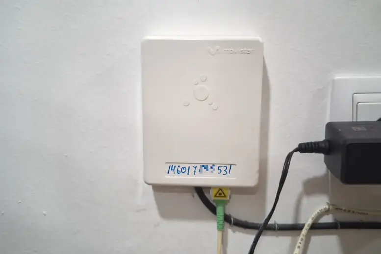

¿Puedo mover de sitio la caja de fibra óptica PTRO?
La roseta de fibra óptica o PTRO es el punto en el que finaliza la red de fibra que viene de la calle y empieza la instalación del domicilio. A la roseta se conecta un latiguillo de fibra con dos conectores SC/APC verdes en sus extremos. Uno va a la roseta y el otro al router u ONT, dependiendo del tipo de equipo que tengas en casa.
Mover de sitio la roseta a un sitio más alejado implica cambiar la acometida de fibra, es decir, todo el cable que conecta al domicilio con la caja CTO más próxima. Esto es así porque la fibra no se lleva bien con los empalmes, de forma que no debe alargarse el cable que ya tienes.
Además, si lo que quieres es pasar el cable de fibra por un conducto, descubrirás al desmontar la roseta óptica que en su interior hay un delicado capilar de fibra enrollado cuya manipulación implica un gran riesgo de rotura, lo que te hará descartar la idea.
