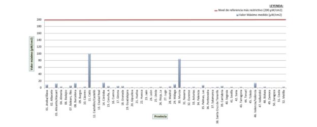

Niveles exposición en espacios sensibles
Niveles máximos registrados en espacios sensibles en cada provincia, alrededor de estaciones que habían modificado sus características de emisión
Si cogemos los datos tomados en espacios sensibles, Murcia es la comunidad donde el valor promedio es más elevado, de 1,60 μW/cm², mientras que el valor más alto en estos espacios fue registrado puntualmente en Cádiz, con 100,35 μW/cm². Como puede verse, en ambos casos se trata de valores que quedan bastante por debajo de los máximos legales.
