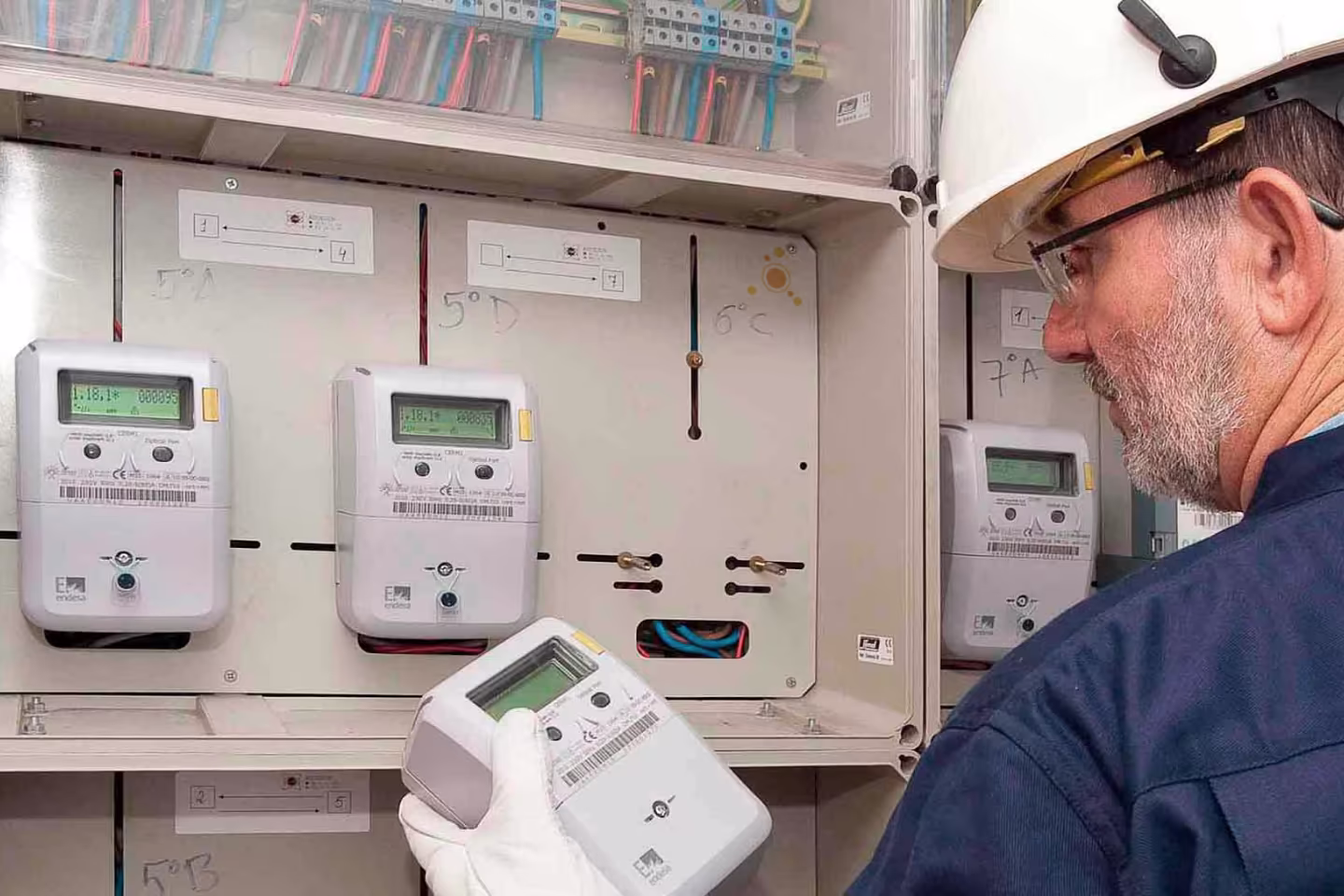

Contadores inteligentes
Desde el año 2019 todos los contadores eléctricos de tipo mecánico que se utilizaban anteriormente, han sido sustituidos por la versión inteligente con telegestión, lo que facilita que la compañía de distribución pueda gestionarlos remotamente y tomar lecturas de consumo de forma automática. La contabilización precisa del consumo de cada hogar y el medido conjuntamente para todos los hogares desde el transformador también facilita detectar el fraude eléctrico cuando ambos valores no coinciden.

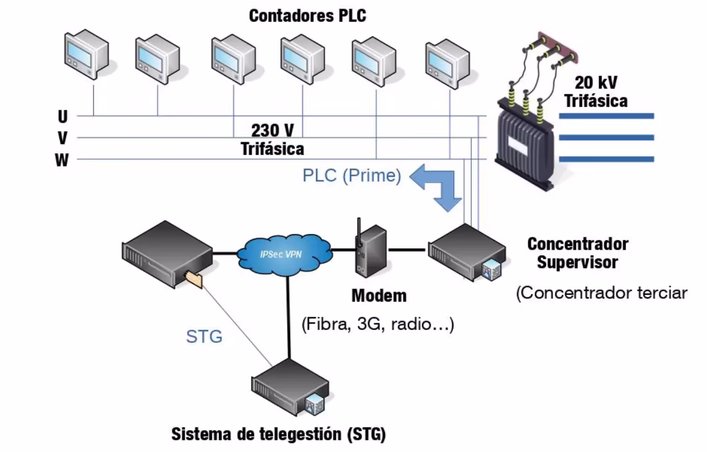

Cómo funciona la comunicación PLC de los contadores inteligentes
Esquema funcionamiento red eléctrica
Comunicación PLC entre los contadores y el concentrador situado en el transformador
Con la tecnología PLC los contadores y el concentrador situado en el transformador de media tensión se comunican mediante pequeños impulsos sobre la propia red eléctrica, sin necesidad de utilizar otros medios como la red móvil. Esta comunicación utiliza en España principalmente el protocolo Prime en la capa física y DLMS en la de aplicación. Estos protocolos se encargan de que la comunicación sea fiable, dado lo propensa que es la red eléctrica a generar ruido, lo que corrompe la transmisión de los datos.

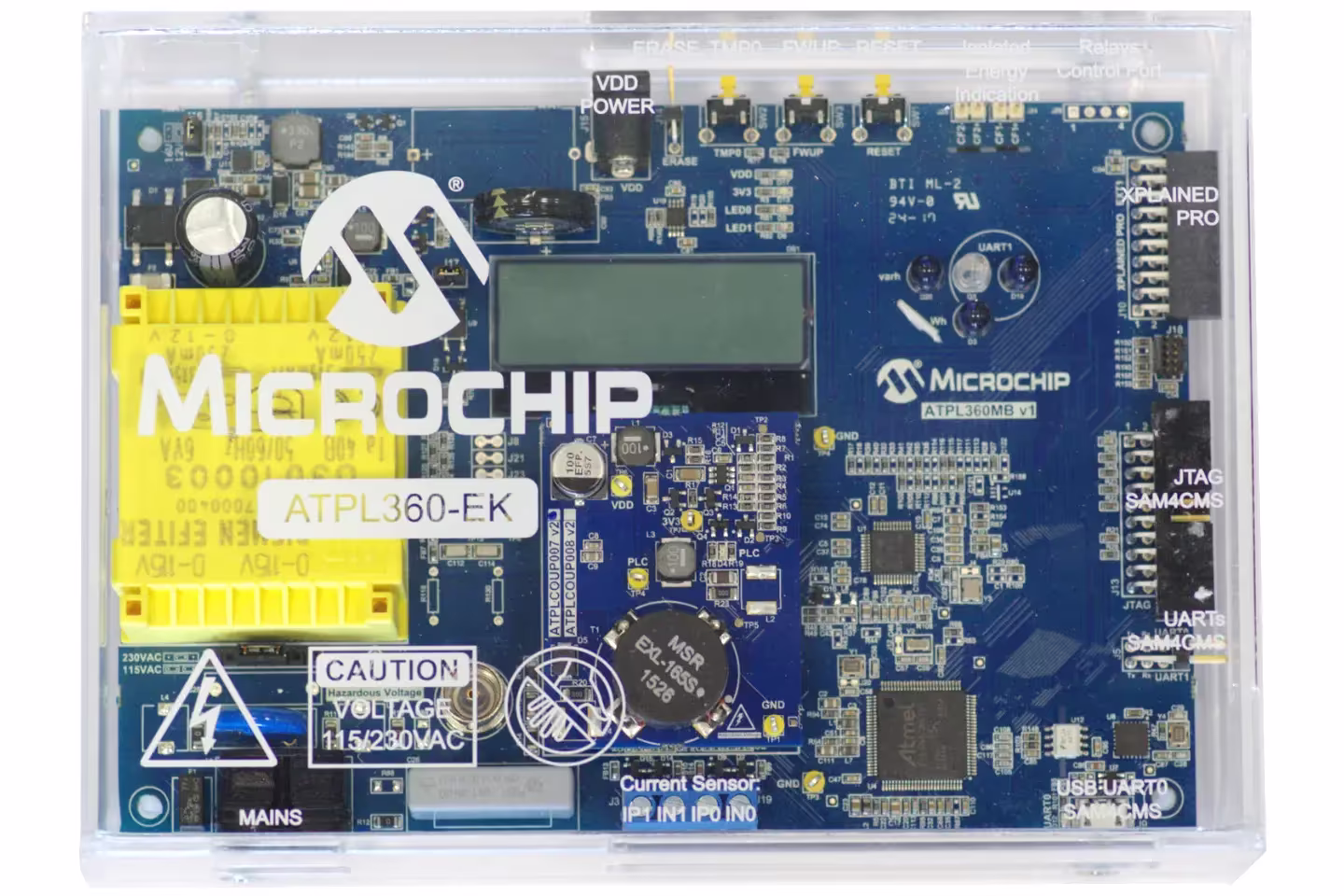

Kit para hackear el contador eléctrico
Microchip PL360EK
Tarjeta Microchip PL360EK utilizada para capturar tramas PLC de la red eléctrica
Utilizando una placa PLC disponible por menos de 600 € del fabricante Microchip PL360EK y la herramienta PLCTool desarrollada por ellos mismos, que también han hecho pública, la compañía revela cómo además de utilizar una versión obsoleta del protocolo, buena parte de la red española utiliza un perfil Prime sin cifrar, por lo que los datos intercambiados son visibles en texto plano por cualquier usuario, simplemente monitorizando las tramas PLC desde un enchufe en su casa.
