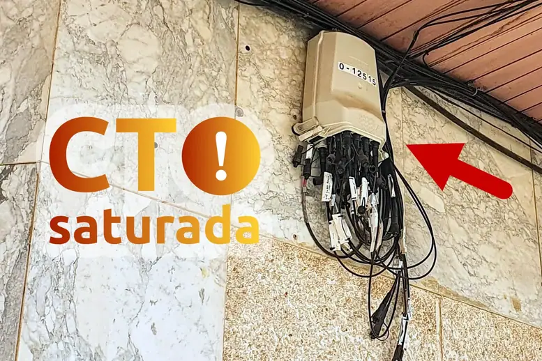

CTO saturada
¿Te has quedado sin internet mientras un técnico tocaba la caja de fibra que da servicio a tu edificio? Es posible que te hayan robado tu puerto para dar servicio a un nuevo cliente. En este artículo te cuento por qué ocurre este fenómeno cada vez más frecuente.
En el foro hemos visto ya varios casos de usuarios que han sufrido el mismo tipo avería en su conexión de fibra: Se quedan repentinamente sin conexión a internet, coincidiendo con la visita de un técnico instalador al cuarto RITI del edificio o la caja CTO en fachada. La avería deja al usuario sin internet durante horas, pero se suele solucionar rápido tras una nueva visita del servicio técnico una vez notificada la incidencia.

Lo que ha ocurrido es que el técnico que ha visitado la CTO ha desconectado la acometida de fibra que va hacia la casa del usuario perjudicado, con el fin de conectar al mismo puerto la acometida del nuevo abonado.

Por qué han desconectado tu fibra
El problema se presenta cuando tiempo después, en un alta el antiguo puerto es asignado a un nuevo cliente. El técnico se encuentra al visitar el RITI con que el puerto que viene en su orden está ocupado, así que sin saber si realmente hay un abonado activo, desconecta la acometida para poder conectar a su cliente. Para evitar problemas puede que simplemente opte por conectarlo a un puerto que quede libre, acumulándose en este caso las diferencias entre las asignaciones que figuran en la base de datos de la operadora y lo que hay realmente en el CTO.
El resultado es que en vecindarios con CTO saturadas, algunos técnicos poco escrupulosos optan por desconectar sistemáticamente acometidas en busca de un puerto libre al que conectar a su cliente, lo que acaba causando un grave perjuicio a otros usuarios.
