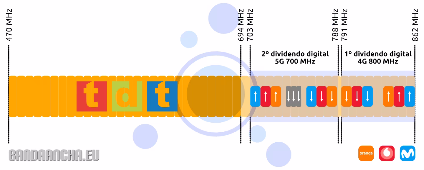

Frecuencias TDT y dividendos digitales
Antes de 2014 la TDT disponía de un total de 49 canales de radio. El primer dividendo digital arañó 9 canales en la parte más alta del espectro para reutilizar sus frecuencias para el 4G en 800 MHz. Lo mismo volvió a ocurrir en noviembre de 2020, cuando se apagaron otros 12 canales TDT para hacer sitio al 5G en 700 MHz.
A medida que las operadoras móviles empiezan a utilizar esta última banda, algunos usuarios individuales e instalaciones de antenas de TV colectivas en comunidades de vecinos se ven afectados por interferencias. Los sistemas de recepción TDT no actualizados están abiertos a estas frecuencias que anteriormente contenían múltiples TDT y carecen por tanto de ningún tipo de filtro de rechazo.
Este problema ya ocurrió cuando las operadoras activaron el 4G en las frecuencias del primer dividendo. La Secretaría de Estado de Telecomunicaciones e Infraestructuras Digitales (SETELECO) publicó en aquel momento una orden en la que obligó a las operadoras a hacerse cargo de los problemas causados. SETELECO ha actualizado esta orden para incluir el 5G en 700 MHz que las operadoras están activando.

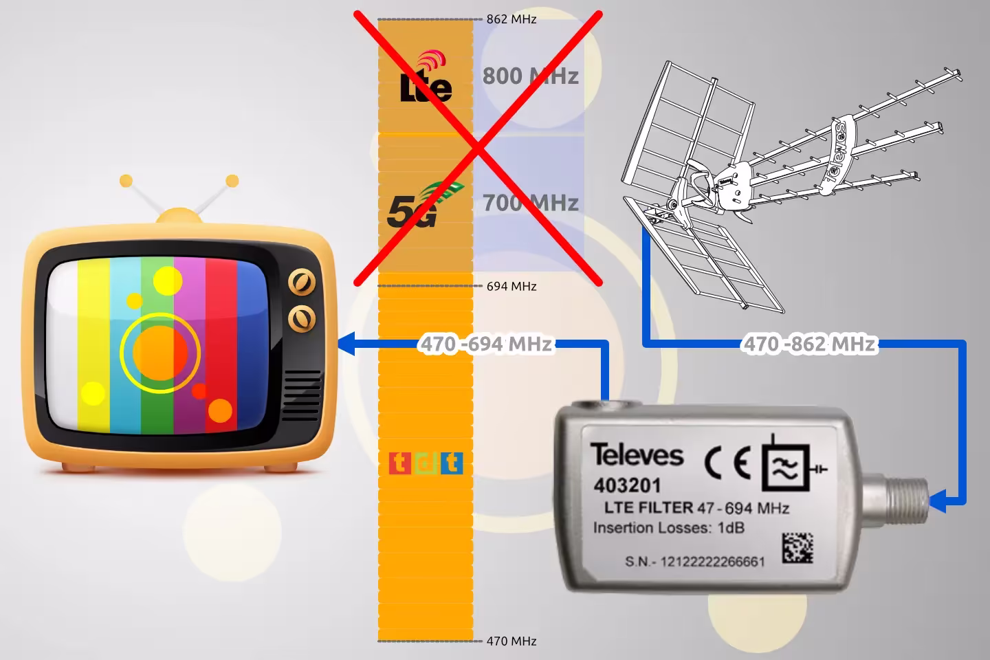

Cómo es el filtro de interferencias 5G para la TDT
Filtro 5G y 4G para antena TDT
Filtro 5G y LTE eliminando las señales por encima de 694MHz a la salida de la antena TDT
La solución técnica que resulta más eficaz, rápida y barata es la instalación de un filtro pasa banda a la salida de la antena receptora TDT que solo deja pasar las frecuencias situadas por debajo de 694 MHz, rechazando cualquier señal en frecuencias superiores, de forma que esta no llega al amplificador o a la TV. Las comunidades de vecinos afectadas podrán solicitar su filtro al Centro de Atención al Usuario si quieren instalarlo por su cuenta y pasará a ser de su propiedad.
Si el filtro no soluciona las interferencias, las operadoras tendrán que intervenir en la configuración del nodo 5G, bajando la potencia del sector afectado. Si aún así el 5G sigue generando interferencia y a criterio de SETELECO hay un número relevante de ciudadanos afectados, se tendrá que apagar la estación.
