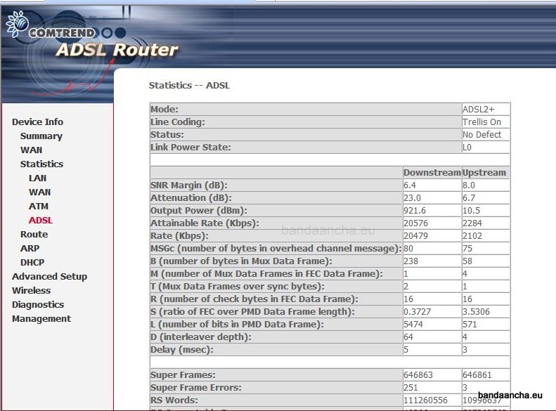

    Rendimiento según perfil de sincronización
    Os dejo con unas últimas imágenes de la interfaz web de este nuevo router y su rendimiento en los diferentes perfiles
    • En Modo Óptimo
    Comparando con el router VDSL, la perdida en sincronización en bajada es más que obvia
    • Con Turbo Down y RJJ largo (20 Metros)
    Las comparaciones son odiosas pero en este caso, necesarias. Veamos dos ejemplos
    Con el router vdsl de Jazztel
    Ni que decir tiene si lo comparamos con el WAG54G2-EZ
    • Con Turbo Up (RJ11 corto)
    Vamos a compararlo con otro Huawei: el HG320 v300, con firm modificado por el usuario Raulito
    • Con fastpath. Como podéis ver, el ping es excelente

              Cerrado
              Buff con TU fatal. Pierdo 4 megas de bajada y solo gano medio…
              Buff con TU fatal. Pierdo 4 megas de bajada y solo gano medio de subida:
              1687
              Downstream line rate (kbit/s) 8488
              Line standard ADSL2+(AnnexM)
              Channel type Interleaved
              Upstream SNR (dB) 7.5
              Downstream SNR (dB) 9.2
              Upstream line attenuation (dB) 12.5
              Downstream line attenuation (dB) 40
              Upstream output power (dBmV) 15.7
              Downstream output power (dBmV) 20.1
              Seguiremos con las pruebas...

              Yo uso "Turbo up" y tengo mejor bajada y algo peor subida que…
              Yo uso "Turbo up" y tengo mejor bajada y algo peor subida que con el HG536+, y misma bajada y peor subida (-500kits/s) que con el Zyxel P660HW-D1 (último firmware oficial telefónica b16) que si no fuera por no tener 802.11n ni WPA2-AES sería mi router favorito una vez conseguí activarle AnexoM.
              Tb mejor ping que con ningun otro router, unos 15ms.
              Creo que con estos datos de línea no hay más que hacer, no están tomados en PTR pero tengo splitter y varía poco, estoy a unos 2kms de la central creo:
              Upstream line rate (kbit/s) 1492
              Downstream line rate (kbit/s) 6688
              Downstream SNR (dB) 9.1
              Upstream line attenuation (dB) 13
              Downstream line attenuation (dB) 41

                Comtrend Attainable Rate (Kbps):16688 1032 Rate (Kbps):14331…
                Comtrend
                Rate (Kbps):14331 932
                Huawei
                Upstream line rate (kbit/s) 1022
                Downstream line rate (kbit/s) 14882

      Hola, Tras recibir el nuevo Huawei HG532c y compararlo con el…
      Hola,
      Tras recibir el nuevo Huawei HG532c y compararlo con el Comtrend HG536+ es son los resultados que obtengo:
      Como podeis ver el Huawei da una respuesta mucho peor en sincronismos que el Comtrend.
      ¿ es normal que vaya tan mal ? ¿ Se puede hacer algo para mejorarlo ?
      Saludicos,
      gglez
