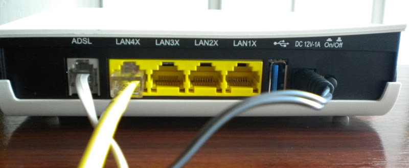

Os presento al AR5382u

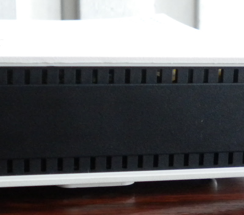

Cómo podéis ver, a pesar del nombre, que recuerda en casi todos los detalles a nuestro AR5381u, exteriormente no se parece absolutamente en nada. Lo cual, en un primer momento, hizo pensar que con toda probabilidad sus firms no fueran soportados por el router de Jazztel. Pero siempre quedó la duda, la curiosidad y el "qué pasaría si...". Así que hace algo más de una semana, se decidió dar el paso y probarlos.

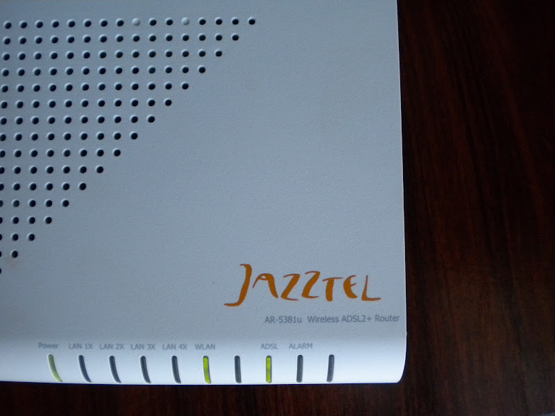

Diferencias entre el AR-5382u y el AR-5381u de Jazztel
Vamos a dar un vistazo muy rápido a estas diferencias, ya que no hay tantas, o muy pocas, aunque pueden ser relevantes hasta cierto punto, pero dado que no sabemos nada del router para el que se han desarrollado estos firmwares, os dejo esto más bien a título informativo y para que tengáis más datos.
Las principales características del modelo base de Comtrend (que es el que podemos analizar) del AR-5382u son prácticamente idénticas a las del AR-5381u de Jazztel. Después hay personalizaciones por encargo, con características peculiares, y los firmwares de los que vamos hablar son personalizados para un isp concreto del que luego hablaremos.

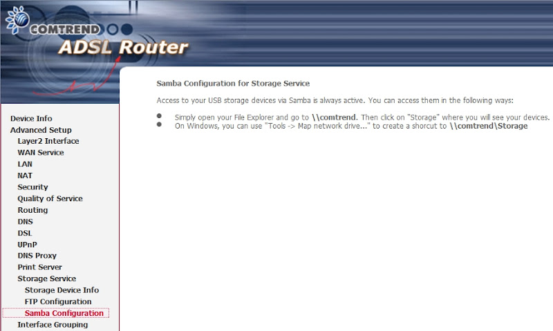

Característica Firmwares TE Data AR-5382u Firmware Jazztel AR-5381u Soporte para ipv6 Sí No Wifi N Sí Sí Puerto USB Sí Sí Herramientas de diagnóstico( ping, tracert, nslookup..) Sí No Servidor de impresión Sí Sí Storage Service Sí Sí Acceso ftp/ Samba No Sí TR-069 client Sí (se puede deshabilitar) Sí (no se puede deshabilitar) Control de acceso a los servicios (Service Access Control) Sí, control de acceso completamente configurable por el usuario No, control de acceso inaccesible para el usuario y preconfigurado por Jazztel Quick Setup Sí No Versión del driver adsl A2pD030o.d23c A2pD030j.d22k Versión del driver wireless 5.60.120.3.cpe4.06L02.0 5.60.120.1.cpe4.406.2 En este momento, TE Data parece que solo está proporcionando estos routers a sus usuarios: 3COM E75, 3COM A75, SpeedTouch 585, Paradyne 6218-I2, y Paradyne 6218-A1.

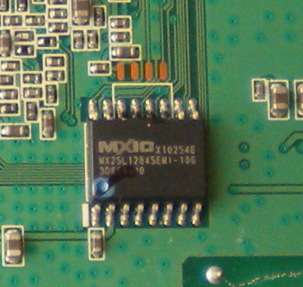

Si os fijáis bien en las capturas de arriba, el CFE es el mismo en ambos firms. No por casualidad: el último firm por fecha de lanzamiento (no tiene ni dos semanas) lleva el CFE incorporado, no así el resto de firms, lo cual, a parte del riesgo que eso puede suponer para el router, provoca una serie de cambios. Ahora mismo, el bootloader de mi ar5381 está modificado por usar ese firm.
Mi recomendación personal es que, si vais a usar estos nuevos firms empecéis por los que no llevan el CFE (lo veréis en la nomenclatura: los firms que llevan CFE llevan estás siglas visibles en su denominación) porque lo menos malo que os puede pasar es que se os modifique, que es lo que me ha pasado a mi. Lo peor es que os deje el router completamente inservible y sin ninguna posibilidad de recuperar, ni con el método de recuperación habitual para los Comtrend/Busy Box.
