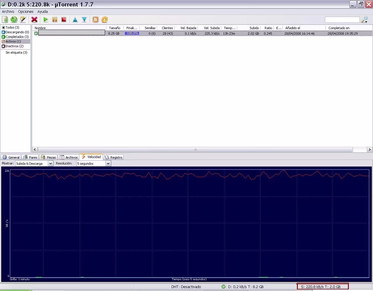

Sin embargo, es la prueba de subida con p2p la que puede interesar más al usuario medio. Para esta prueba se usó un HG536+ con firm no oficial V221 .
Se descargó un torrent de un tracker privado bastante conocido, con un resultado bastante satisfactorio como puede verse en la captura.
uTorrent
Como apunte sobre esta prueba de subida comentar que el torrent se estuvo sedeando durante cuatro días consecutivos a una velocidad constante nunca inferior a 200 KB/s lo cual indica que, al menos por el momento, y después de varias pruebas realizadas, Jazztel no tiene intención de priorizar el tráfico p2p.

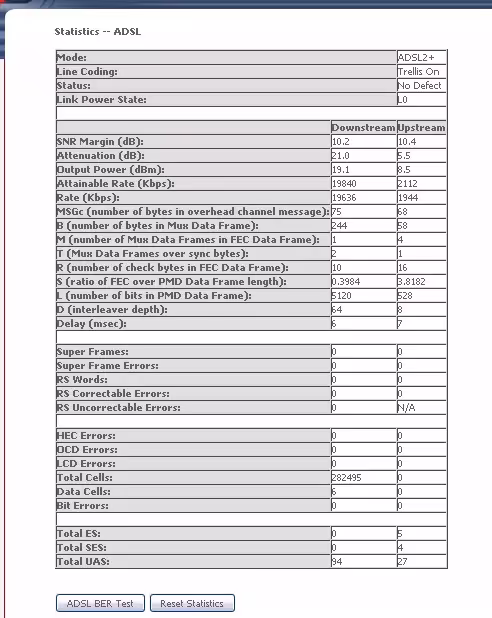

Estadísticas
La segunda refleja el estado actual de la línea: en el momento de de la activación del Turbo Up, en los últimos días, los datos de snr eran, tal y como se comenta más arriba, de 7.1 y 10.5, experimentando una bajada en el caso del snr de subida, que actualmente se encuentra en 9 dbs por los motivos que más adelante explicaremos.

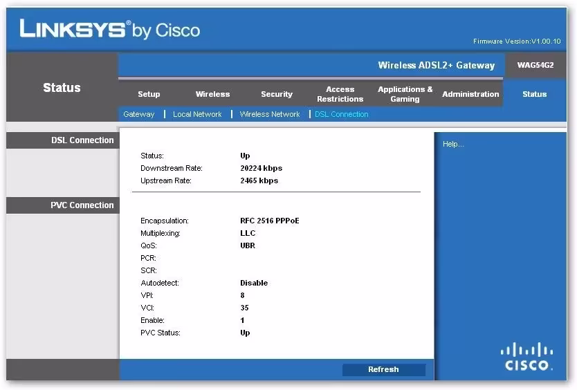

Tanto en el caso del D'Link G624T, con chipset TI, como del WAG54G2, con chipset Conexant (compatible al 100% con los dslams de Jazztel) los resultados, al menos en sincronización, han sido excelentes. Ambos han superado los 2 Mb en subida con creces, tal y como puede verse en estas capturas.
D-LinkD-Link
Sin embargo, la capacidad de subida en ambos equipos no difiere demasiado de los equipos oficiales, siendo el D-Link G624T en este caso el que mejores resultados ha dado, pero por muy poco. Sin embargo, en conjunto, se puede considerar que el WAG54G2 es el más equilibrado de los dos: no experimenta una gran pérdida de sincronización en bajada al activar el annex M, algo que algunos usuarios valorarán positivamente, sobre todos aquellos que vean esta muy mermada, unas buenas latencias y gran estabilidad con los p2p, cosa que el D-Link, que gana en capacidad de subida, parece tener como uno de su puntos débiles.

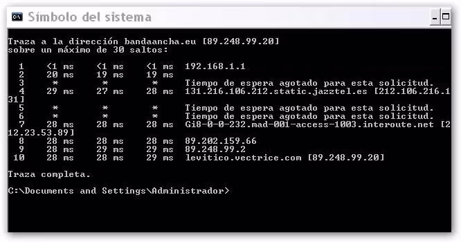

En la parte positiva, además de un rendimiento excelente en subida, hemos podido observar la mejora de las latencias al habilitar esta opción con respecto al modo Óptimo o a la opción Turbo Down: en concreto alrededor de alrededor de unos 5 ms tal y como puede verse en estas capturas:
tracertTracert

En el aspecto negativo, los datos de snr en subida, tanto anteriormente, como en este momento, experimentan una bajada paulatina a lo largo de varios días, hasta llegar a un valor cercano a 5 dBs, llegado al cual la línea, incapaz de soportarlo, experimenta una inevitable caída. Además, es muy posible que algunos usuarios no consigan recuperar su sincronización anterior en modo Óptimo ya que se ha observado en los equipos oficiales, al volver a esta opción, un aumento del snr en bajada de hasta 1.5 dbs. pasando de los habituales 9 dbs, snr por defecto para Jazztel, a 10.5 dbs. Esto, unido a la ya muy posible inestabilidad que la habilitación del annex M puede producir en líneas ya de por sí poco estables, puede producir algunos inconvenientes que esperamos puedan ser solventados en las próximas semanas.
Para solventar dichos problemas de inestabilidad que puede producir el escaso snr en bajada que caracteriza a esta modalidad, recomendamos de nuevo el uso del comando mencionado anteriormente ADSL configure –mod m –snr xxx, siendo xxx un valor de, como mínimo, 100. Asimismo, este mismo comando, con valores inferiores a 90, puede ayudar a mejorar la sincronización en bajada en las líneas más estables, aunque se recomienda su uso con mucha precaución.
